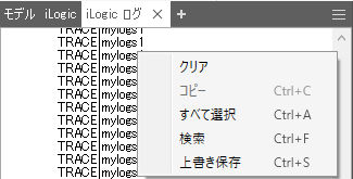

  5. コンテキスト メニュー オプションを表示するには、[iLogic ログ]パネルで右クリックします。 コンテキスト メニュー オプションには、メッセージを操作するための追加オプションがあります。たとえば、ウィンドウの現在の状態をクリアするには、コンテキスト メニュー オプションの[クリア]を使用します。
    ヒント: [iLogic ログ]パネルで作成されたメッセージは、セッション間で保持されません。現在の Inventor セッションで生成されたメッセージを永続的なファイルに保存するには、コンテキスト メニュー オプションの[保存]を使用します。

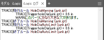

ルール トレーシングを使用すると、ルールが実行される時期と理由を視覚化できます。ルール トレーシングは、ルールが開始されたときと終了したとき、およびルールが実行された誘因をメッセージに自動的に記録します。アクティブなログ レベルを[トレース]に設定すると、このメッセージを表示できます。オフにするには、アクティブなログ レベルを元に戻します。
ルール トレーシングを使用すると、ルールが実行される時期と理由を視覚化できます。ルール トレーシングは、ルールが開始されたときと終了したとき、およびルールが実行された誘因をメッセージに自動的に記録します。トレーシングを有効にするには、次の行をルールに追加します。
ヒント: 通常のデバッグには、logger.Debug ステートメントを使用します。非常に詳細なデバッグ情報が必要な場合には、logger.Trace ステートメントのみ使用します。ルール トレーシングの動作は非常に詳細なため、出力結果が難解に見える可能性があります。[トレース]レベルは、[トレース]レベルの詳細が必要な場合にのみ使用します。
ルール トレーシングの出力の例
iLogic の[ルール エディタ]ダイアログ ボックスで[詳細トレース]をオンにすると、トレース レベルでルールを実行するときにログ メッセージが自動的に生成されます。この設定は、API プロパティ iLogicVb.Automation.LogControl.RuleEntryExitMessageLevel の値をコントロールします。
