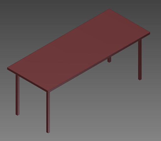

テーブル トップのデザインは、長さ、幅、厚さを持つ単純な長方形のブロックです。これらはすべてデザイン上のパラメータで、上記の標準構造を使用します。
Parameter Rule dvLength As Number = 60.0 Rule Length As Number = dvLength Parameter Rule dvWidth As Number = 24.0 Rule Width As Number = dvWidth Parameter Rule dvThickness As Number = 1.0 Rule Thickness As Number = dvThickness
TableTopGraphics デザインはブロックで混合され、テーブル トップの厚さになるようにブロックの高さのルールをオーバーライドします。
Rule Height As Number = Thickness
脚のデザインも単純な長方形のブロックです。脚の場合は、幅と高さのみを持ちます。
Parameter Rule dvWidth As Number = 1.0 Rule Width As Number = dvWidth Parameter Rule dvHeight As Number = 24.0 Rule Height As Number = dvHeight
LegGraphics デザインもブロックで混合されますが、脚の幅になるようにブロックの脚のルールをオーバーライドします。これは脚を正方形にするためです。
Rule Length As Number = Width
テーブル アセンブリには、テーブル トップと 4 つの脚が含まれています。テーブルの全高、長さ、幅など、モデル全体の最上位パラメータも格納されています。
Parameter Rule dvHeight As Number = 24 Rule Height As Number = dvHeight Parameter Rule dvLength As Number = 60 Rule Length As Number = dvLength Parameter Rule dvWidth As Number = 24 Rule Width As Number = dvWidth
テーブル トップでは、テーブル アセンブリから渡された長さと幅の既定値を取得します。同様に、各脚では高さの既定値をテーブル アセンブリから取得します。
Child TableTop As :TableTop
dvLength = length
dvWidth = Width
End Child
Child Leg As :Leg, Quantity = 4
dvHeight = LegHeight
End Child
