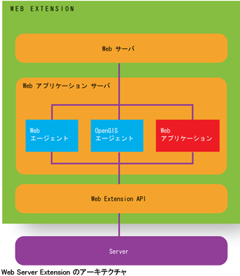

Autodesk Infrastructure Web Server Extensions は、Web Server Extension API を介してアクセスできる内部コンポーネントです。(http://サーバ名:ポート/mapserver2013/mapagent/index.html からアクセスできる、フォーム形式のインタフェースもあります)。Web Server Extension は、インターネット上、または HTTP プロトコルを使用するイントラネット上で、Infrastructure Map Server が提供するサービスをクライアント アプリケーションに公開します。
WebAgent はクライアントからの要求を処理して、Infrastructure Map Server に渡します。クライアントの 2 つは Infrastructure Studio と Infrastructure Map Server ビューアです。WebAgent は Infrastructure Map Server サービス用 HTTP プロトコルを実装しており、このプロトコルを使用して要求をサーバに転送します。WebAgent は受信した要求パラメータを処理し、該当するサーバへの接続を確立して、要求の処理に必要なサービス API を呼び出します。 サービス API が応答すると、API からデータが戻され、それらがさらにクライアントに戻されます。
