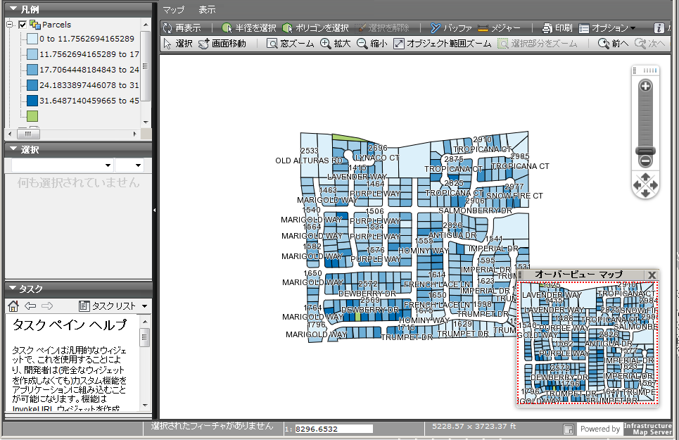

    パブリッシュ操作が完了すると、結果がブラウザ ウィンドウに表示されます。

  9. 表示するマップを右クリックし、[Web ブラウザで開く]をクリックします。
