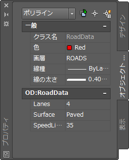

オブジェクト分類を使用してオブジェクトを作成すると、オブジェクトがそのオブジェクト クラスから自動的にプロパティと値を取得します。分類によって一貫性を維持し、図面内に標準を確立します。
[プロパティ]パレットの[オブジェクト クラス]タブには、選択したオブジェクトのクラスに関連付けられたプロパティが表示されます。

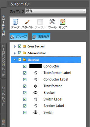

関連データのインダストリ モデル
インダストリ モデルでは、規則と関係性を使用して、フィーチャが特定の標準を満たすようにします。関連データベースにデータが格納されていない場合でも、インダストリ モデル図面を使用して規則ベースの図面を作成できます。たとえば、すべての変圧器をポールに配置する必要があるという規則がある場合、そのモデルでは、その他の場所に変圧器を作成できません。この方法は、インダストリ モデルと図面分類は同様です。
