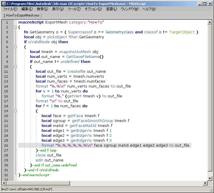

MAXScript エディタは、3ds Max から開ける組み込みのエディタで、テキスト ファイル、特に MAXScript スクリプト ファイルや Python スクリプト ファイルを作成または編集するのに使用します。スクリプトはエディタから実行できます。エディタには、HTML や XMLなどの他の一般的なテキスト形式についての構文も用意されています。
3ds Max メイン メニューから[MAXScript] > [MAXScript エディタ](MAXScript Editor)をクリックして、新しいエディタ ウィンドウを切り替えます。すでに編集用に開かれているスクリプトは、3ds Max セッションが変わっても、エディタに開かれたままになります。

選択されたスクリプトは、モードレスの MAXScript エディタ ウィンドウのタブに開かれます。
MAXScript エディタは、長いスクリプトを開発したり、コードのフラグメントを保存する場合に適しています。コードが完成するまで編集およびテストを部分的に行うことができ、後で使用するためスクリプト ファイルにコード保存することができます。これは、大きなスクリプト、ユーティリティ、関数ライブラリを開発するときの一般的な方法です。
1 つ以上のテキスト行を選択して 3ds Max のツールバーにドラッグすると、選択した行を含むマクロ スクリプトを作成できます。 詳細は、MacroScript の定義を参照してください。
