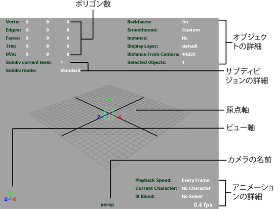

アニメーションの詳細(Animation Details)
再生スピード(Playback Speed)現在のキャラクタ(Current Character)IK ブレンド(IK Blend)のアニメーション ディテール リストの表示のオン/オフを切り替えます。ディテールはパネルの右下隅にあるフレーム レート(Frame Rate)の上に表示されます。既定はオフです。

オブジェクトの詳細(Object Details)
バックフェース(Backfaces)平滑性(Smoothness)インスタンス(Instance)ディスプレイ レイヤ(Display Layer)カメラからの距離(Distance from Camera)選択 されたオブジェクト(Selected Object)の数のオブジェクト ディテールのリストを表示します。ディテール は、パネルの右上隅に表示されます。既定はオフです。
原点軸(Origin Axis)
パース ビュー内の原点(0, 0, 0)にグローバル軸を表示します。既定はオフです。
パーティクル数(Particle Count)
シーンにあるパーティクルの総数と選択した nParticles の数を表示します。 パーティクル数(Particle Count)には、シーンの nParticles とクラシック パーティクルの数が含まれます。

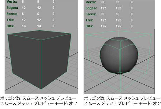

ポリゴン数(Poly Count)
ビューに表示されている可視オブジェクトのポリゴンについて、頂点、エッジ、フェース、三角形および UV 座標の統計を表示します。この機能はゲーム開発に便利です。左側の第 1 カラムには、シーンにある全ポリゴンのコンポーネントの合計が表示されます。第 2 カラムには、選択されたポリゴンのコンポーネントの合計が表示されます。第 3 カラムには、選択されたコンポーネントの合計が表示されます。既定はオフです。
注:
ビューポート 2.0 (Viewport 2.0)で、ポリゴン数(Poly Count)には画面外のオブジェクトを含む、シーン内のすべてのオブジェクトが含まれています。一方、旧式の既定ビューポート(Legacy Default Viewport)に表示されるポリゴン数(Poly Count)にはカメラに表示されているオブジェクトのみが含まれています。
ポリゴン数 には、オプションが 2 つあります。
ケージ(Cage)
パネル内の可視オブジェクトに対するケージ(オリジナルのメッシュ)のポリゴン統計を表示します。
スムーズ メッシュ プレビュー(Smooth Mesh Preview)
パネルに表示されている可視オブジェクトのポリゴン統計を表示します。
ディスプレイが既定のモードに設定されている場合、ケージの統計が表示されます。
ディスプレイがスムーズ メッシュ プレビュー モードに設定されている場合、平滑化されたオブジェクトの統計が表示されます。

シンメトリ(Symmetry)
シンメトリ(Symmetry)が有効な場合、シーン ビューの上部中央にシンメトリの現在の軸が表示されます。既定はオンです。
ビュー軸(View Axis)
すべてのビューの左下隅にグローバル軸を表示します。既定はオンです。
ビューポート レンダラ(Viewport Renderer)
ビューポートの上部中央にビューポートのタイプとレンダリング エンジンを表示します。既定はオフです。
