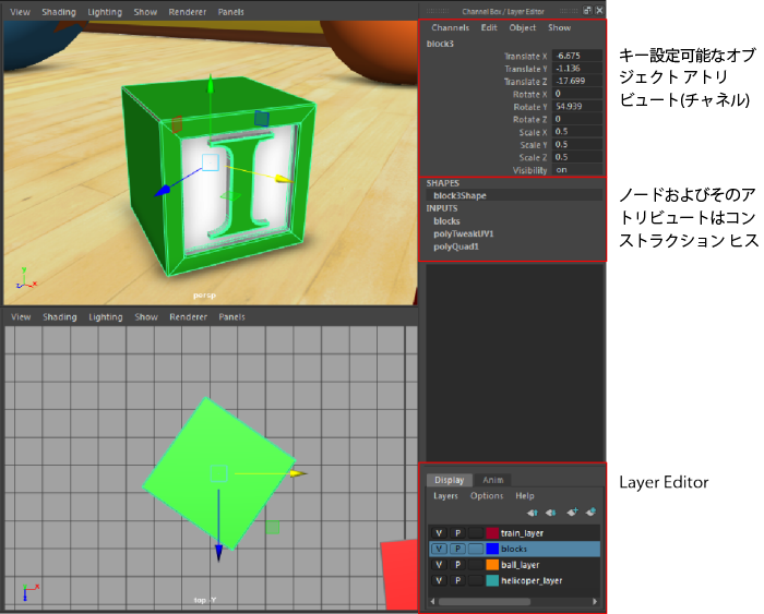

チャネル ボックス(Channel Box)は、オブジェクト アトリビュートを編集するための、最も主要で、最も速く、最も合理的なツールです。これにより、アトリビュート値の変更、キー設定可能なアトリビュートのキーの設定、アトリビュートのロックまたはロック解除、アトリビュートのエクスプレッションの作成をすばやく行うことができます。

ジオメトリ オブジェクトを選択すると、チャネル ボックス(Channel Box)に以下のセクションが表示されます。
セクション(Section) 使用法
オブジェクト名(objectName) ワールド空間でのオブジェクトの絶対位置を移動、スケール、回転するキー設定可のトランスフォーム アトリビュートをリストします。また、オブジェクトの可視性アトリビュートも表示します。
シェイプ(SHAPES) オブジェクトのジオメトリを定義する複数のノードの名前をリストします。関連したパーティクル エミッタなどの他のノードもここにあります。
入力(INPUTS) このノードに影響する他のノードの名前をリストします。一般的に、これらは、ノードのコンストラクション ヒストリを構成します。
出力(OUTPUTS) このノード用の出力 ノード(データを受信するノード)の名前をリストします。
