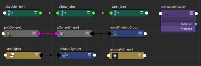

異なるノード タイプは、見分けやすいように異なるカラーで表示されます。たとえば、アニメーション ノードはライト ブルー、ジョイントは緑、ライトはベージュです。

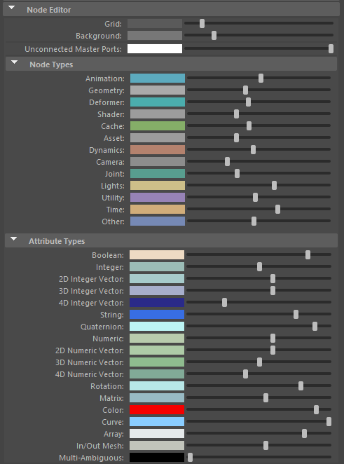

リストを表示するか、ノード カラーを変更するには、ノードを開いて、
カラー設定(Color Settings)を選択します。各ノードタイプに使用される既定のカラーのリストについては、
一般(General)タブで、
ノード エディタ(Node Editor)セクションを展開し、次に
ノードタイプ(Node Types)セクションを展開します。
カラー チューザ(Color Chooser)を使用してカラーを選択するように、カラー サンプルをクリックして各ノード タイプのカラーをカスタマイズすることができます。
カラー設定(Color Settings)のノード エディタ(Node Editor)カラーのリスト。
