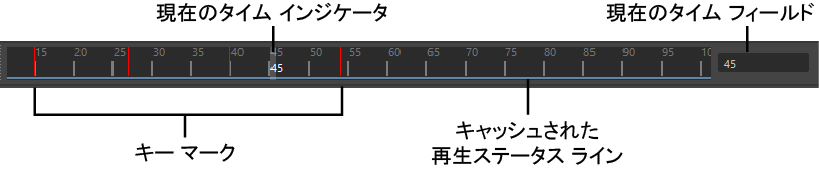

タイム スライダ(Time Slider)
タイム スライダ(Time Slider)は、再生レンジ、キー、再生レンジ内のブレイクダウンを制御します。
現在のタイム インジケータ
現在のタイム インジケータは、タイム スライダ上に灰色のブロックで表示されます。アニメーション内を前後にドラッグして移動できます。
既定では、タイム スライダ(Time Slider)をドラッグすると、アクティブ ビューだけが更新されます。すべてのビューが更新されるように設定するには、タイム スライダ(Time Slider)プリファレンス(ウィンドウ > 設定/プリファレンス > プリファレンス(Window > Settings/Preferences > Preferences)で再生(Playback)設定をすべてのビューを更新(Update View All)に変更します。
注: タイム スライダ(Time Slider)内の要素のカラーと不透明度を変更する場合は、「タイム スライダをカスタマイズする」を参照してください。
タイム スライダ(Time Slider)を右クリックすると、一般的な操作を簡単に実行できるアニメーション コントロール メニューにアクセスできます。
キャッシュされた再生(Cached Playback)ステータス ライン
キャッシュされた再生(Cached Playback)ステータス ラインは、現在のシーンのキャッシュされた再生(Cached Playback)のデータの状態を表示する青いストライプのことです。キャッシュされた再生(Cached Playback)は、シーン全体をタイム レンジ全体にわたって更新するのではなく、メモリにアニメーションを保存し、アニメーションの変更部分のみを再計算することによってアニメーションの再生速度を引き上げるために Maya で使用される方法のことです。
キャッシュされたシーンを編集しているときに、ステータス ラインの変更された領域が一時的にグレーに変わった場合は、アニメーションのセグメントが古くなっています。その後再び青色になった場合は、値が更新されています。
キャッシュされた再生(Cached Playback)でサポートされていないノードが検出されると、セーフ モードになります。キャッシュされた再生(Cached Playback)がセーフ モードの場合、キャッシュされた再生(Cached Playback)ステータス ラインは黄色に変わり、キャッシュされた再生(Cached Playback)アイコンに警告記号が表示されます。キャッシュされた再生(Cached Playback)がセーフ モードになっている理由の説明については、「スクリプト エディタ」を参照してください。(「キャッシュされた再生でサポートされないノード」で現在サポートされていないノードのリストを検索することができます。)
キャッシュされた再生(Cached Playback)ステータス ラインを右クリックして、キャッシュされた再生(Cached Playback)のオンとオフを切り替えるか、キャッシュをフラッシュするか、新しいキャッシング モード(Caching Mode)を選択します。キャッシュされた再生(Cached Playback)ステータス ラインのカラーの変更は、カラー設定(Color Settings)で、幅および配置の設定は、キャッシュされた再生(Cached Playback)のプリファレンスで実行できます。
キャッシュされた再生(Cached Playback)の詳細については、「キャッシュされた再生を使用して再生速度を上げる」を参照してください。
キー マーク
キー マークは、タイム スライダ(Time Slider)にある赤いマーク(既定)で、選択したオブジェクトに設定されたキーを示します。特殊なタイプであるブレイクダウン キーはタイム スライダ(Time Slider)上に緑色のマークで表示されます。ブレイクダウンを参照してください。
キー マーク(Key Ticks)の可視/非可視は、プリファレンス(Preferences)ウィンドウで切り替えできます。タイム スライダ(Time Slider)に表示されるキー マークのサイズやカラーを設定することもできます。「タイムスライダをカスタマイズする」を参照してください。
時間単位
タイム スライダ(Time Slider)上に表示されている目盛りとその上の数字は、時間を表しています。再生レートを定義するには、設定(Settings)プリファレンス(ウィンドウ > 設定/プリファレンス > プリファレンス(Window > Settings/Preferences > Preferences))で目的の時間(Time)単位を選択します。Maya の既定では、毎秒 24 フレームのフレーム レート(映画フィルムの標準レート)で時間が計測されます。
注: 既定で、Maya は秒単位でアニメーションを再生します。アニメーションのキーベースの動作に影響を与えずに時間(Time)単位のタイプを変更できますが、アニメーションを開始する前に、時間(Time)単位を指定することをお勧めします。 ただし、フレーム変数を使用するエクスプレッションは、時間(Time)設定を変更すると、正常に働かないことがあります。
現在のタイム フィールド
タイム スライダ(Time Slider)の右側にある入力フィールドには、現在の時間単位で表した現在のタイム(現在の時間)が表示されます。現在のタイムは、新しい値を入力することによって変更することができます。現在のタイムを変更すると、シーンがそのタイムに移動し、現在のタイム インジケータの値もそれに応じて更新されます。
オーディオ
オーディオ ファイルを読み込むときに、タイム スライダ(Time Slider)に波形が表示されます。オーディオをタイム スライダ(Time Slider)上に表示するを参照してください。
