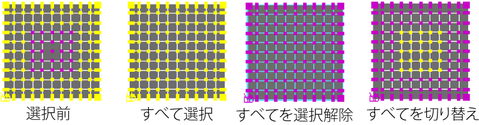

すべてを選択(Select All)
選択したサーフェス上のコンポーネントをすべて選択します。
すべてを選択解除(Unselect All)
選択したサーフェス上のコンポーネントをすべて選択解除します。
すべて切り替え(Toggle All)
選択したサーフェス上で、選択されていないすべてのコンポーネントを選択し、選択されているすべてのコンポーネントの選択を解除します。
