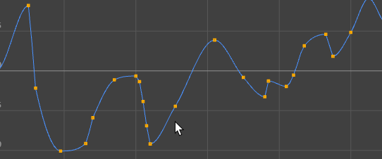

ドープシート(Dope Sheet)では、セレクション ボックスをドラッグし、次に[Alt]を押しながら新しい位置にドラッグすることで、セレクション ボックスを再配置できます。
グラフ エディタ: ドラッグして選択し、[Alt]を押して選択対象を再配置します。
