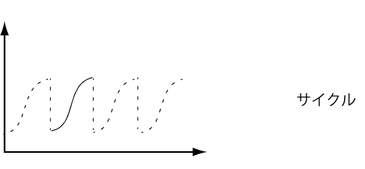

サイクル(Cycle)
サイクル(Cycle)はアニメーション カーブをコピーして無限に繰り返します。

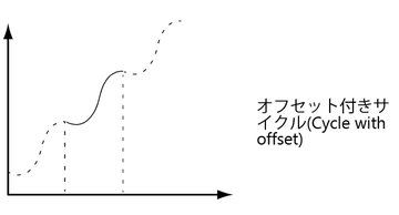

オフセット付きサイクル(Cycle with Offset)
オフセット付きサイクル(Cycle with Offset)はアニメーション カーブを無限に繰り返しますが、サイクルするカーブの最後のキーの値を元のカーブの最初のキーの値に加算していきます。

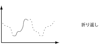

折り返し(Oscillate)
折り返し(Oscillate)はカーブの値を逆にしてアニメーション カーブを繰り返します。したがって、各サイクルごとに、前後のシェイプが逆転したカーブが作成されます。

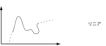

リニア(Linear)
リニア(Linear)設定は、最初のキーの接線情報を使用してそのキーの値を補外します。リニア カーブを無限に投影します。

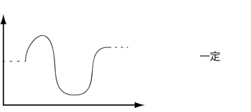

一定(Constant)
一定(Constant)では最後のキーの値を維持します。これが Maya におけるアニメーション カーブの既定の設定 です。

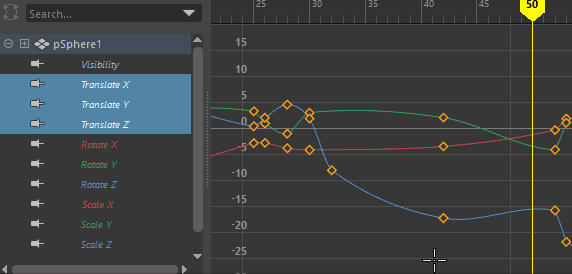

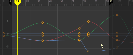

カーブの分離(Isolate Curve)
オンの場合、グラフ ビューには選択したカーブのみが表示され、その他すべてのカーブは非表示になります。
たとえば、一度に複数のオブジェクトの移動 Y (Translate Y)カーブに注目する場合、グラフ ビューの移動 Y カーブ、またはチャネル ボックス(Channel Box)の移動 Y チャネルを選択してから、カーブの分離(Isolate Curve)を有効化します。他のカーブはすべて非表示にされるため、移動 Y カーブだけを簡単に編集できます。

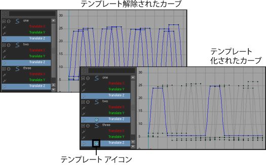

チャネルのテンプレート化(Template Channel)
注: このオプションは、最新のグラフ エディタ(Modern Graph Editor)のカーブ(Curve)メニューには表示されません。
アウトライナで選択したアニメーション チャネルと、これに対応するアニメーション カーブをグラフ ビューでテンプレート化します。
アニメーション チャネルをテンプレート化した場合、そのキーは引き続き、オブジェクトの全体的なアニメーションで使用されますが、グラフ ビューのカーブとキーは選択できなくなります。また、アウトライナにはテンプレート化したチャネルの隣には小さな アイコン、グラフ ビューにはテンプレート化したチャネルのカーブがグレーで表示されます。
多数のキーを持つ複数のアニメーション カーブがオーバーラップしているときに、編集対象となるカーブは 1 つのみだが、グラフ ビューにあるその他のカーブもすべて表示しておく必要がある場合は、アニメーション チャネルとそのカーブをテンプレート化すると便利です。

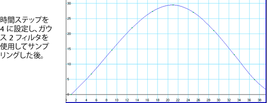

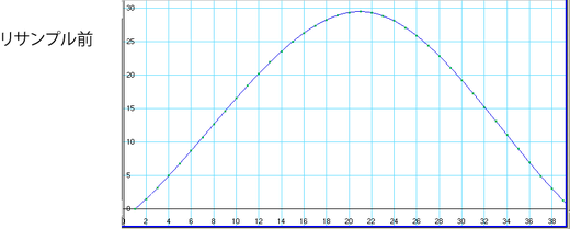

カーブのリサンプル(Resample Curve)
リサンプリングでキーを一定間隔に配置すると、周期的なフレーム レートを作成できます。
カーブをリサンプルするには、サンプリング フィルタを選択します。これは、カーブのキーをリサンプルする方法を定義するアルゴリズムです。接線とカーブの値は無視されます。このフィルタを使用して、一定間隔または不定の間隔でキーが設定されているアニメーション カーブを、指定した一定の間隔でキーが設定されているカーブに変換します。
ヒント: フィルタのリサンプリングは、密度の高いデータ カーブのキーの数を減らすように設計されています。キーの少ないカーブ上で使用すると、思いどおりの結果が得られない場合もあります。
カーブのリサンプル(Resample Curve) > を選択し、カーブのリサンプル オプション(Resample Curve Options)を開きます。
注: このオプションは、クラシック グラフ エディタでは時間ステップ(Time Step)と呼ばれます。
リサンプルの周期を設定します。時間ステップ(Time Step)を 4 に設定すると、キーフレームが 4 フレームごとに配置されます。リサンプリングが最適に機能するのは、時間ステップ(Time Step)の周期が、カーブ上に配置されているキーフレームの頻度より大きい場合です。
