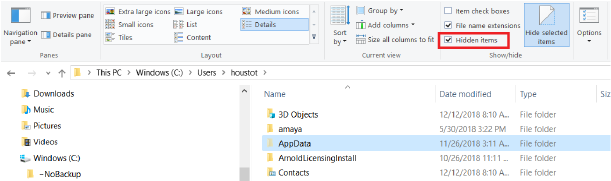

AppData フォルダを検索する
AppData フォルダが表示されないのは、Windows が既定で AppData を隠しフォルダに設定しているからです。
Windows 10 で AppData フォルダを表示するには
- Windows のファイル エクスプローラーで、[表示]タブをクリックします。
- [表示/非表示]セクションで、[隠しファイル]をオンにします。

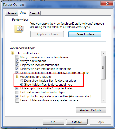

Windows 7 で AppData フォルダを表示するには
- Windows のファイル エクスプローラーで、[ツール] > [フォルダー オプション]を選択します。
- [フォルダー オプション]ウィンドウで[表示]タブをクリックし、隠しファイルとフォルダの設定を見つけます。
- [隠しファイル、隠しフォルダー、および隠しドライブを表示する]オプションをオンにします。
