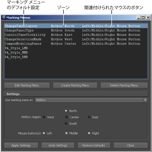

マーキング メニュー エディタ(Marking Menu Editor)
マーキング メニュー(Marking Menu)エディタを開くには、ウィンドウ > 設定/プリファレンス > マーキング メニュー エディタ(Windows > Settings/Preferences > Marking Menu Editor)を選択します。
使用可能なマーキング メニューを編集するには、このエディタを使用します。一旦マーキング メニューを定義したら、それをホットキーに割り当てるか、使用する前にホットボックスに追加する必要があります。
マーキング メニューの作成(Create Marking Menu) /マーキング メニューの編集(Edit Marking Menu)
このダイアログ ボックスでは、メニュー名の設定とマーキング メニューのテストを行うことができます。マーキング メニュー内の項目を編集するには、マーキング メニュー アイコンを右クリックしてメニュー項目の編集(Edit Menu Item)を選択します。

設定(Settings)
マーキング メニューの使用(Use Marking Menu in)
マーキング メニューをホットボックスとリンクして使用するか、またはホットキーとリンクして使用するかを指定します。
ホットボックス領域(Hotbox Region)
マーキング メニューの使用(Use Marking Menu in)オプションでホットボックスを選択した場合は、マーキング メニューを表示させるホットボックス(Hotbox)のゾーンを北(North)、南(South)、東(East)、西(West)、センター(Center)の中から選択します。
マウス ボタン(Mouse Button(s))
マーキング メニューを表示させるのに使用するマウス ボタンを左(Left)、中(Middle)、右(Right)の中から選択します。選択するボタンの数は自由です。
