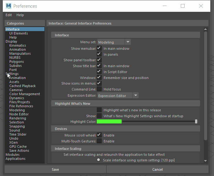

Maya の既定の計測単位を変更するには
  1. Maya のメニュー バーで、ウィンドウ > 設定/プリファレンス >プリファレンス(Windows > Settings/Preferences > Preferences)に移動します。
  2. 設定(Settings)カテゴリで作業単位(Working Units)を検索します。
  3. リニア(Linear)ドロップダウン メニューで優先作業単位を選択します。
