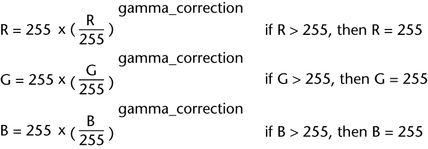

次の式に従って、レンダーしたイメージのカラーを補正します。既定値は 1 (カラー補正なし)です。
ガンマ値が高いほどイメージの中間トーンが明るくなります。
