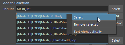

個々のコレクション メンバーを選択する
すべてのコレクション メンバーをリストするには、全て表示(View All)をクリックします。 このリスト内のいずれかのノードをクリックすると、シーン内でそのノードが選択されます。
プロパティ エディタ(Property Editor)にノードが明示的にリストされている場合は、右クリックして選択(Select)を選択します。
