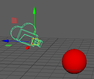

独自のカメラを作成し、さまざまな方法でシーンを表示することもできます。使用できるカメラの種類の説明については、「Maya のカメラ タイプ」も参照してください。
新しいカメラを作成するには
そのカメラのタイプのカメラの作成オプション(Create Camera Options)が表示されます。
