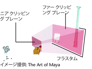

ニア/ファー クリッピング プレーンは、カメラからカメラ視線に沿った 2 つの特定距離にある想像上の平面です。2 つのクリッピング プレーンの間にあるオブジェクトだけが、カメラのビューでレンダーされます。ニア クリッピング プレーンよりも近くにあるシーン内のオブジェクト、またはファー クリッピング プレーンよりも遠くにあるシーン内のオブジェクトは 1 つもレンダーされません。
1 つのオブジェクトの一部がニア クリッピング プレーンの前にある場合、ニア クリッピング プレーンより遠い部分のみがレンダーされます。カメラの作成オプション(Create Camera options)で最初にカメラを作成する場合や、アトリビュート エディタ(Attribute Editor)のカメラ アトリビュート(Camera Attributes)で既存カメラのクリッピング プレーンを変更する場合は、クリッピング プレーンを指定できます。

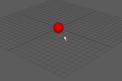

クリッピング プレーンが 40 のカメラ。カメラを手元に近づけるとグリッドは表示されなくなります。
クリッピング プレーンの値がが小さすぎると、シーンが表示されなくなることがあります。
