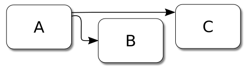

パーティションの後、EM は適切な順序で評価するノードをスケジュールする必要があります。上流のノードがすべての従属の前に評価されるように、ノードはスケジュールされます。これ以外で、特定の順序による評価を確実に実行することはできません。
たとえば、単純なグラフでは、
ノード A は B より前に評価されます。より複雑なグラフでは、
A は B と C の前に評価されるように保証されますが、B と C の評価の正確なタイミングについては保証されません。B と C のスケジュール タイプに応じて、同時に評価される場合もあります。
