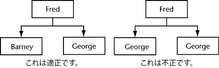

DAG パスを使用すると、オブジェクト名を再使用できます。共通の親ノードを持つ 2 つ以上の DAG ノード上に同じ名前が表示されない限り、オブジェクト名は再使用できます。
