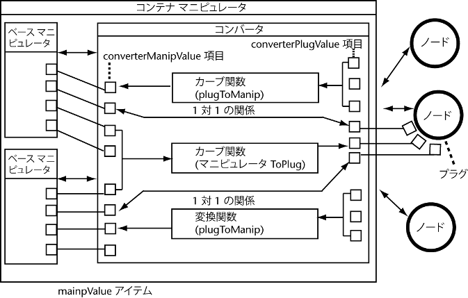

マニピュレータはノードのプラグとやり取りして、プラグの値を設定します。また、マニピュレータは、プラグの値に関連するマニピュレータ値も設定します。
マニピュレータとノードのやり取りは、単純な 1 対 1 の関係、または複雑な変換関数を使用して実行されます。以下は、ノードとマニピュレータのやり取りを説明する図です。
コンバータは、ノードのプラグとマニピュレータ値のやり取りを管理します。次の図の矢印は、情報が流れる方向を示しています。それぞれのコンテナ マニピュレータには 1 つのコンバータがあり、子マニピュレータとその影響を受けるプラグの間のインタフェースになります。
正方形のボックスは、コンバータとベース マニピュレータのデータ項目を示します。子マニピュレータの値に関連するコンバータの項目は converterManipValue 項目と呼ばれます。ノードのプラグ値に関連するコンバータの項目は converterPlugValue 項目と呼ばれます。
ベース マニピュレータの項目は manipValue 項目と呼ばれます。一部の manipValue 項目は、マニピュレータの可動性に直接関係します。たとえば MFnDiscManip::angleIndex() は、DiscManip の回転可動性に直接関係します。その他の manipValue 項目はマニピュレータの可動性に関係しませんが、MFnDiscManip::centerIndex()、MFnDiscManip::axisIndex() など、マニピュレータの位置や向きに関する重要な情報を提供します。
それぞれの converterManipValue 項目と converterPlugValue 項目には整数インデックスがあり、項目が一意に識別されるようになっています。ベース マニピュレータのそれぞれの manipValue 項目にも整数インデックスがあり、項目が一意に識別されるようになっています。
注: converterManipValue 項目とベース マニピュレータの manipValue 項目は 1 対 1 で対応しており、これらの項目は同じ整数インデックスを共有します。converterPlugValue 項目と、マニピュレータが影響するノードのプラグにも 1 対 1 の対応があります。
図から分かるように、converterManipValue 項目と converterPlugValue 項目の 1 対 1 の関係は直接的です。
converterManipValue 項目と converterPlugValue 項目の複雑な変換は、変換関数を通して実行されます。この関数では、任意の数の converterPlugValue 項目か converterManipValue 項目を使用し、対応する converterManipValue 項目か converterPlugValue 項目を計算します。
1 対 1 の関係では、マニピュレータ値がプラグ値と同期されます。つまり、マニピュレータ値はプラグ値と等しくなり、プラグ値はマニピュレータと等しくなります。

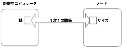

次の図は、距離マニピュレータ値とノードのサイズ** プラグの値の 1 対 1 の関係を示しています。
1 対 1 の関係を設定した後、マニピュレータ値が変更されるたびに対応するプラグ値も変更され、またプラグ値が変更されるたびに、マニピュレータ値も変更されます。
1 対 1 の関係は、マニピュレータ値とプラグ値の関係を設定するのに便利な方法です。ただし、この方法は、より複雑な要件では使用できない場合があります。たとえば、距離マニピュレータ値を、サイズの値の 5 倍に設定することはできません。また、ノードを移動するときに、距離マニピュレータはノードの中心に表示されず、ノードの位置に沿ってマニピュレータを移動することはできません。マニピュレータの位置がオブジェクトの位置の影響を受ける必要がある場合、またはマニピュレータのグループを特定の方法で一緒に移動する必要がある場合は、変換関数を使用する必要があります。

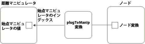

footPrintManip の次のコードは、マニピュレータの開始地点のインデックスを取得し、そのインデックスを addPlugToManipConversionCallback() 関数呼び出しに渡す方法を示しています。この関数呼び出しの 2 つ目のパラメータはコールバック変換関数で、いくつかのプラグ値に基づいて開始地点のマニピュレータ値を計算します。
unsigned startPointIndex = distanceManipFn.startPointIndex();
addPlugToManipConversionCallback (startPointIndex,(plugToManipConversionCallback)&footPrintLocatorManip::startPointCallback);PlugToManip 変換コールバックは、プラグ値にアクセスし、カスタム アルゴリズムに基づいてマニピュレータ値を計算して、その値を返します。この例では、コールバック関数はプラグ値を要求せず、代わりにワールド空間でノード移動を取得し、この値を返します。このようにすることで、実際に開始地点のマニピュレータ値がノード移動と同じになるように設定されます。結果は、ノードが移動するたびに、マニピュレータはノードに合わせて移動し、常にノードの中央に表示されます。
