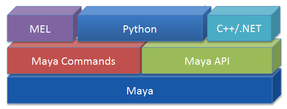

Autodesk® Maya® はオープン プロダクトです。つまり、Autodesk 社外の方でも、既存の機能の変更やまったく新しい機能の追加が実施できます。Maya でこれを行うには 2 つのインタフェースがあります。Maya のコマンドと Maya の API です。これら 2 つのインタフェースで、異なる言語を実装することもできます。
Maya コマンド
次のいずれかの言語を使用してスクリプトを作成します。

Maya API
次の 3 つの API を使用してプラグインを作成します。
『Maya 開発者ヘルプ』は、Maya API、Maya Python API、Maya .NET API に関する技術的な概要を提供します。
Maya API は Maya への内部アクセスを提供する C++ API であり、Windows、Linux、MacOS などのプラットフォームで使用できます。API を使用して、Maya の機能を拡張するプラグイン、または Maya モデルにアクセスし、操作するコンソール アプリケーションなどのスタンドアローンの 2 つのコード リソースを実装することができます。
