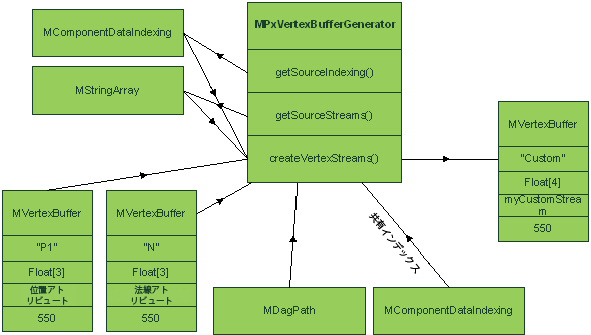

データを入力するためのジェネレータが、createVertexStreams() メソッドを使用して呼び出されます。指定した DAG パスに合わせてジェネレータが更新され、MVertexBuffer を返します。
既存データに基づいて新しいデータが生成される場合は、既存のソース ストリーム セットを指定できます。createVertexStreams() が呼び出される前に、ジェネレータ(getSourceStreams())に照会することで、必要とされる特定のストリームが返されます。
たとえば、既存の位置と法線ストリームを組み合わせることで、新しいストリームを形成できます。入力ストリーム(MVertexBuffers)は GPU リソースであるため、CPU メモリにマッピングしてから読み込む必要があります。ソース ストリーム データの変更は禁じられています。
データに正しい入力が行われるように、データ ストリームの参照に使用されるインデックスが提供されます。ジェネレータは、カスタム ストリーム(getSourceIndexing())に必要なインデックスを提供します。内部およびカスタムのすべてのストリームのインデックスに基づいて、インデックスの最適化を実行できます。ストリームの作成時に、オリジナルおよび共有の両方のインデックス データがジェネレータに提供されます。インデックスは、MComponentDataIndexing インスタンスを使用して指定されます。これは、一連のインデックス値とコンポーネント タイプのラップ元です。
ジェネレータは、提供元の MVertexBuffer に対し、データの割り当てと転送を正しく実行する役割を果たします。
図 69: バッファ ジェネレータのメソッド順序に基づいた実行フローの概要が示されています。上から下の順番に、ソース ストリームとインデックスの要件が照会されます。作成時に、要求されたすべてのソース ストリーム、関連する DAG パス、およびすべての共有インデックスが入力として提供されます。ジェネレータは、MVertexBuffer への入力を行います。この例では、入力位置と法線ストリームを新しいストリーム内にスウィズルしています。

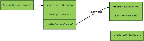

MPxShaderOverride に対してカスタム インデックス要件を追加する方法を次の例に示します。
// Name of custom indexing
MString customPrimitiveName("customPrimitive");
// Add in a custom triangle indexing requirement
MHWRender::MIndexBufferDescriptor indexingRequirement(
        MHWRender::MIndexBufferDescriptor::kCustom,
        customPrimitiveName,
        MHWRender::MGeometry::kTriangles);
addIndexingRequirement(indexingRequirement);

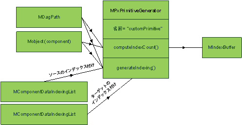

図 70: サンプル コードに基づいた結果のリレーションシップです。
カスタム インデックスが必要な場合は、ジェネレータ インスタンスに対して適切なコールが行われます。ジェネレータは、DAG オブジェクトおよび DAG コンポーネント(computeIndexingCount())に対する相対的なインデックス サイズを最初に提供します。その後、ジェネレータは実際のインデックスを作成するように指示されます。ソースとターゲットのインデックス データも提供されます。MIndexBuffer を更新して返す必要があります。これは GPU リソースであるため、CPU メモリにマッピングし直し、更新してから GPU メモリに転送し直す必要があります。

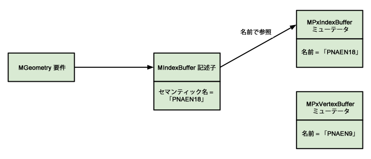

dx11Shader プラグインには HLSL 用ジェネレータの使用方法が、CgFx プラグインには CgFx 用ジェネレータの使用方法がそれぞれ表示されます。dx11Shader は、シェーダの「PNAEN9」セマンティックと「PNAEN18」セマンティック用にクラックのないテッセレータ mutator を明示的に登録します。
SDK が提供するサンプル シェーダ(AutodeskUberShader.fx)は、次のテクニック宣言を使用して、API に特殊なインデックス要件を通知します。
technique11 TessellationON
    string index_buffer_type = "PNAEN18"; // Indicate index buffer type required
    pass p0
        SetRasterizerState(CullFront);
        SetDepthStencilState(DepthNormal, 0);
        SetVertexShader(CompileShader(vs_5_0, vt()));
        SetHullShader(CompileShader(hs_5_0, HS()));
        SetDomainShader(CompileShader(ds_5_0, DS()));
        SetGeometryShader(NULL);
        SetPixelShader(CompileShader(ps_5_0, f()));
この場合、テクニックごとの注釈は、プラグイン コード内で解析されます。customIndexingMutatorName の文字列値「PNAEN18」は、更新時にクラックのない登録済みインデックス mutator をコールする、インデックス記述子要件におけるセマンティック名です。

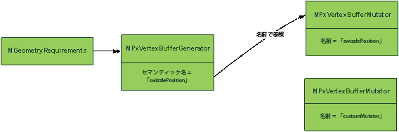

ジオメトリ mutator
mutator は、その名前が示すように、指定された既存の頂点バッファ(MVertexBuffer)でデータのパッキングを修正するために使用できます。ストリーム ジェネレータと同様に、mutator は、mutator と記述子(MVertexBufferDescriptor)上のセマンティック名が一致した場合に、その記述子に関連付けられます。
mutator は、MPxVertexBufferMutator として表現されます。mutator は、MDrawRegistry に登録する必要があります。
使用する既存の mutator の指定方法を次の例に示します。
MString empty;
MHWRender::MVertexBufferDescriptor positionDesc(
        empty,
        MHWRender::MGeometry::kPosition,
        MHWRender::MGeometry::kFloat,
        3);
// Use the custom semantic name "swizzlePosition" which corresponds to a plug-in which will
// swizzle the x,y, and z channels of a position stream using this positionDesc.setSemanticName("swizzlePosition");
// Add the descriptor as part of the requirements for this shader
addGeometryRequirement(positionDesc);
次の図は、上記のコード例のリレーションシップを示しています。セマンティック名でルックアップを表示するために、「customMutator」がさらに追加されています。

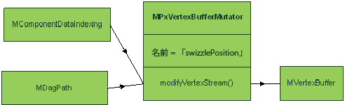

mutator が更新を実行する必要がある場合、関連付けられている Maya DAG パスとデータ ストリーム インデックスが渡されます。更新を行うために既存の MVertexBuffer が渡され、データがその場で修正されます。
図 74
Developer Kit のサンプルである vertexBufferMutator には、スウィズルを実行する mutator を登録するための完全なコードがあります。hwPhongShader プラグインには、カスタム スウィズルの使用方法を例示するコードがあります。

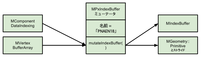

![](../../../images/Maya Viewport 2 supplementary diagram 61.png)
図 75
mutator が更新を実行する必要がある場合、関連付けられたデータス トリーム インデックスと事前に生成された頂点バッファ配列が渡されます。更新を行うために既存の MIndexBuffer が渡され、データがその場で修正されます。

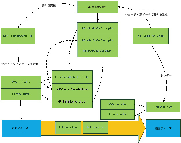

パイプラインの概要:
図 77
上図には、ジェネレータと mutator をパイプライン全体にフィットさせる方法が示されています。頂点バッファの生成と変異、およびプリミティブ生成(記述子によって表現される)に関する(シェーダ パラメータに基づいた)カスタム要件を持つシェーダのオーバーライドが示されています。更新を行う必要がある場合(更新フェーズ)は、頂点またはインデックス バッファを更新または作成するために呼び出されるジェネレータおよび mutator と名前が一致することが MPxGeometryOverride でのシェーダ要件となります。これらのカスタム バッファは、描画フェーズに到達するまで、パイプラインを流れる 1 つまたは複数のレンダー項目で使用できます。この時点で、カスタム データ要件を開始したシェーダ パラメータにカスタム頂点とインデックス バッファをバインドできます。
