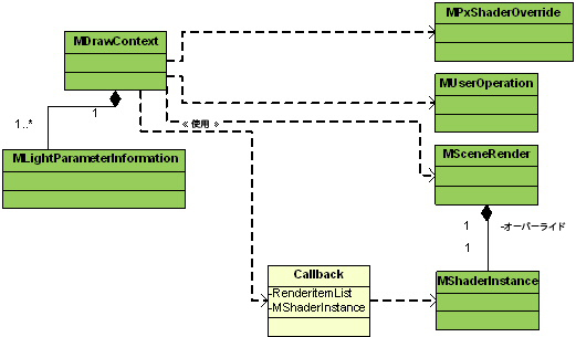

次の図は、レンダリング時に MDrawContext が、MPxShaderOverrideMSceneRender、および MUserOperation の各オペレーションおよび MShaderInstance インスタンスで使用できることを示します。
図 68: ライティング情報へのアクセスは、描画コンテキストへのアクセスに基づきます。
