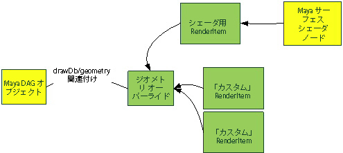

MPxGeometryOverride の実装は、分類文字列を使用して MDrawRegistry に登録する必要があります。分類文字列は、システムで正しく認識されるように「drawdb/geometry」で始まる必要があります。分類文字列がオーバーライドの分類文字列を満たす DAG オブジェクトは、オーバーライドを使用して評価されます。Maya は、関連付けられている DAG オブジェクトごとに、登録されている MPxGeometryOverride のインスタンスを 1 つずつ作成します。
図 38: MPxGeometryOverride が分類文字列により特定の DAG オブジェクトに関連付けられています。内部サーフェス シェーダからのレンダー項目およびカスタム レンダー項目が、オーバーライドで処理するレンダー項目のセットの一部となっている構成の例を示してあります。

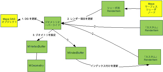

インタフェースは、複数のセクションまたはフェーズに分かれています。最初のフェーズは updateDG() であり、関連付けられた Maya DAG オブジェクトの全アトリビュート データをここで照会およびキャッシュする必要があります。最後の populateGeometry() フェーズでアトリビュート データを照会しようとしても無効です。このような動作を行うと、不安定な状態になることがあります。このように分離されていることにより、ディペンデンシー グラフの評価とグラフィックス デバイス アクセスの分離が維持されて、マルチスレッドでの更新が容易になります。
2 番目のフェーズは updateRenderItems() です。このフェーズ中に、事前に作成されたレンダー項目のリストがオーバーライドに提供されます。レンダー項目は、オブジェクトに割り当てられているサポートされているシェーダごとに 1 つです。オーバーライドでは、オブジェクトの表示を強化するためにこれらのレンダー項目を無効にすることや追加のレンダー項目を追加することができます。追加のレンダー項目は、MShaderInstance インタフェースを使用してシェーダに関連付ける必要があります。各レンダー項目のシェーダによって、populateGeometry() ステージでオーバーライドが満たす必要のあるジオメトリ要件のセット全体が決まります。MPxGeometryOverride の追加のレンダー項目は、古い MDrawRequest インタフェースに似ています。
第 3 フェーズは、populateGeometry() です。このフェーズ中に、オーバーライドで満たす必要のあるジオメトリ要件のリスト、およびこれらの要件を生成したレンダー項目のリストがオーバーライドに提供されます。オーバーライドでは、要件を満たすために、提供されている MGeometry 構造に頂点バッファ(MVertexBuffer)を入力する必要があります。各レンダー項目用のインデックス バッファ(MIndexBuffer)を作成する必要もあります。インデックス バッファは MGeometry オブジェクトに格納されている必要があり、MRenderItem::associateWithIndexBuffer() を使用して対応するレンダー項目に直接関連付けられている必要もあります。
図 39: 3 つのフェーズは、MPxGeometryOverride の更新に関係するメイン コンストラクト間の接続ラベルに使用されます。最初のフェーズ(1.)は、関連付けられた DAG オブジェクトへのアクセスに関連します。2 番目のフェーズ(2.)では、レンダー項目を更新し、ジオメトリの要件を決定します。3 番目のフェーズ(3.)では、頂点とインデックス バッファのデータおよび各レンダー項目に対するインデックスの関連付けを更新します。この例では、関連付けられているサーフェス シェーダ用の 1 つと、オーバーライドで描画するカスタム レンダー項目用の 2 つで構成される 3 つのレンダー項目から更新要件が決まります。
MPxGeometryOverride のフェーズは、複数の異なる状況でトリガされます。MPxGeometryOverride に関連付けられた DAG オブジェクトが初めて作成されると、オーバーライドのすべてのフェーズが実行されます。シーンの再描画では、関連付けられている DAG オブジェクトが変更されていない限り、オーバーライドの更新プロセスはトリガされません。DAG オブジェクトで発生する可能性がある変更のタイプは、トポロジの変更とデータの変更の 2 つです。データの変更では updateRenderItems() の呼び出しはトリガされません。この場合は、updateDG() および populateGeometry() のみが呼び出されます。トポロジの変更は、完全なリビルドを表し、オーバーライドのすべてのフェーズが呼び出されます。最初に実行されたときにオーバーライドが updateRenderItems() に追加のレンダー項目を追加すると、これらのレンダー項目はトポロジを更新しても保持されます。したがって、それらを再度追加する必要はありません。プラグイン DAG オブジェクトでは、スタティック メソッド MRenderer::setGeometryDrawDirty() を呼び出すことにより、変更されたことをビューポート 2.0 の変更マネージャに通知できます。メソッドには、トポロジの変更なのか、データの変更なのかを示すパラメータがあります。
