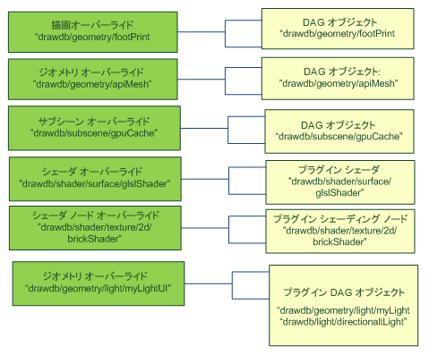

図 35: 各オーバーライド タイプについて、分類は、分類で指定されたオブジェクトまたはノードを一致させます。

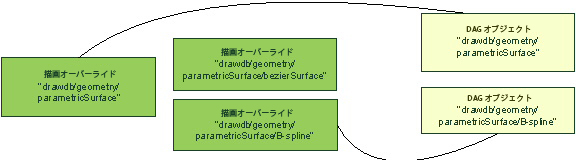

図 36: 分類の詳細度に応じて、異なる一致の結果を示す例です。“drawdb/geometry/parametricSurface/B-spline” DAG オブジェクト分類は、より一般的な drawdb/geometry/parametricSurface 文字列ではなく、まったく同じ分類文字列を使用してオーバーライドにより厳密に一致させます。最も近い一致の分類が使用されます。

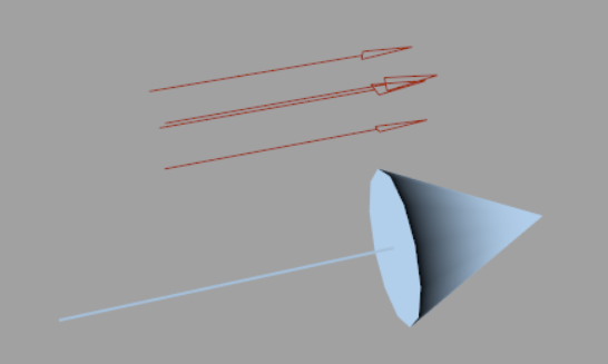

シンプルな例を apiDirectionalLightShape サンプル プラグインに示します。このプラグインは、次のカスタム ジオメトリ(青色)をディレクショナル ライトの既定の内部描画と比較して描画します。
