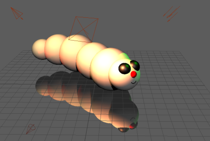

このサンプルを使用すると、Renderer ビューポート パネル メニューに Ground Reflections レンダラが作成されます。Ground Reflections レンダラに切り替えると、ビューポートによってオブジェクトおよびその反射がレンダリングされます。
