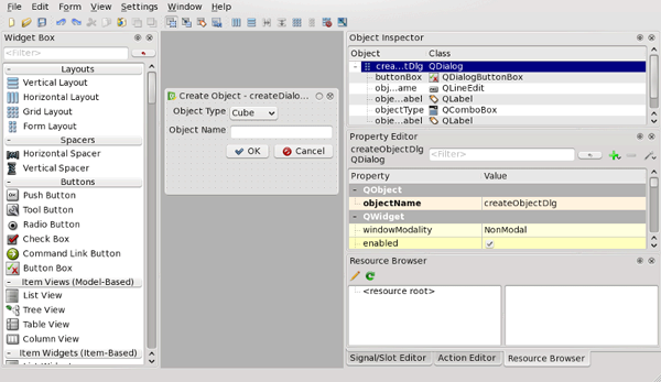

以下の図に、Qt Designer を使用して作成した、コンボボックス、テキスト フィールド、関連ラベル、下に 2 つのボタンを配置したボタン ボックスで構成された単純なダイアログを示します。
このダイアログをファイル /home/autodesk/createDialog.ui に保存してから Maya にロードし、以下の MEL コマンドを使用して表示するとします。
string $dialog = `loadUI -uiFile "/home/autodesk/createDialog.ui"`;

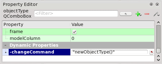

Qt Designer のウィジェットにダイナミック プロパティを追加することによって、コントロールの作成に使用したコマンドにフラグを渡すことができます。このプロパティの名前は *-width の冒頭のハイフンなどを含め、フラグの名前に一致している必要があります。MEL ではなく Python を使用してコントロールを作成する場合は、冒頭のハイフンを + に置き換えて *+width のようにします。同一のウィジェットに MEL と Python 両方のフラグを指定すると、動作が定義されないため、エラーとなります。フラグが引数を取る場合は、引数をプロパティの値として指定します。
以下の図に、Qt Designer の comboBox に -changeCommand プロパティを追加したところを示します。
対応する optionMenu コントロールを作成すると、-changeCommand フラグが設定されてコマンド文字列「newObjectType()」が実行されます。
loadUI コマンドで同等の Maya コントロールのない Qt ウィジェットを検出した場合でも、Qt ウィジェットが作成されますが、MEL または Python のスクリプトからアクセスすることはできません。この例として、ダイアログの下部にあるボタン ボックスを挙げます。ここでは、Maya に該当するコントロールがない QDialogButtonBox ウィジェットを使用しています。このため、ボタン ボックス自体もその中にあるボタンにもアクセスできません。ボタン ボックスを使用せずにダイアログに個別にボタンを配置した場合、loadUI コマンドは Maya の button コマンドを使用してボタンを作成しており、スクリプトへのアクセスが可能になっています。
ファイルのあらゆるレイアウトは汎用レイアウトとして作成されていて、Maya 内からアクセスするには layout コマンドを使用する必要があります。formLayoutcolumnLayout といった固有のレイアウト タイプ用のコマンドは使用しません。
Maya でコントロールまたはレイアウトに指定された名前は、Qt Designer の objectName プロパティに指定した名前です。 最上層のウィンドウの名前は一意である必要がありますが、指定した名前が既に使用されている場合は、loadUI コマンドによって末尾に数字が追加されて一意になります。
