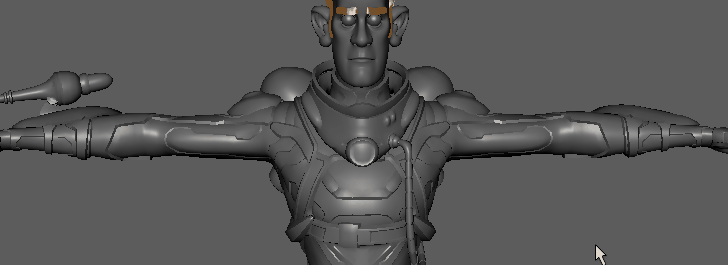

アニメーション コントローラに可視性設定を割り当てて、マウスがこれらの近くを通るときのみ表示することができます。この機能は、多くのコントローラ セットを含むシーンの操作中にビューポートを整理する際に役立ちます。
コントローラの可視性を設定するには
