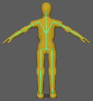

バインド ポーズはスキンをバインドするときのスケルトンのポーズです。これが、キャラクタのベース(レスト)ポーズとなります。スキニングした後でキャラクタのスケルトンにポーズを設定すると、スケルトンのアクションによってスキンが変形します。スキンを変形させない唯一のポーズがバインド ポーズです。
バインド ポーズのキャラクタ
