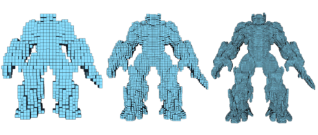

ボクセル化は、入力メッシュに近似するボクセルのセットに 3D ジオメトリック オブジェクトを変換する動作です。この処理は、2D のラスタライゼーション処理に似ています。
この例では、異なる解像度でボクセル化したキャラクタのメッシュが表示されます。
