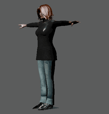

標準的なキャラクタ メッシュのリグを自動的に作成するには
  1. 空のキャラクタ メッシュを使用して始めます。
  2. リギング メニュー セットからスケルトン(Skeleton) > クイック リグ(Quick Rig)を選択します。 「クイック リグ(Quick Rig)ツール」を開きます。 (また、クイック リグ(Quick Rig)には、HumanIK ウィンドウ、「開始(Start)ペイン」、またはリギング シェルフからもアクセスできます。)
  3. ワンクリック(One-Click)オプションを選択します。
  4. 編集するメッシュを選択します。
  5. 自動リグ!(Auto-Rig!). スケルトンを作成したら、次に「HumanIK」のコントロール リグを作成します。 それからメッシュのスキンがスケルトンに適用されます。
  6. ここでメッシュをアニメートする準備が完了しました。
