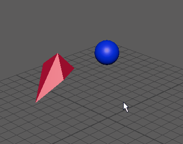

エイム コンストレイントを作成する場合は、最初にコンストレイント オプションを設定してからエイム コンストレイントを作成するか、または現在のコンストレイント オプションを使用してすぐにコンストレイントを作成することができます。
既定のコンストレイント オプションでは、オブジェクトがそのローカルな正の X 軸が対象の方を向くようにコンストレイントすることができます。
エイム コンストレイントを作成するには
  1. 1 つまたは複数のターゲット オブジェクトを選択し、次にコンストレイント対象オブジェクトを選択します。
  2. リギング(Rigging)またはアニメーション(Animation) メニューセットコンストレイント > エイム(Constrain > Aim)を選択します。
