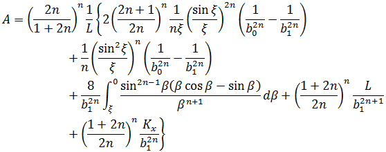

下図 1 に示すように、一般の QFP パッケージでは、リードフレーム開口部はパッケージのコーナー、側面、周辺部にあります。充填+保圧解析用に、Hele-Shaw 近似を使用してリードフレーム開口部のモデリングをするには、開口部全体の流動に関連したジャンクチャー ロスを考慮する必要があります。ジャンクチャー ロスのため、モデリングした開口部は実際の開口部のサイズとは異なります。モデルで使用する開口部のサイズ (厚み) を計算するために次の方程式を使用します。
ここで、
および
次の場合
次の場合
次の場合
ここで、
は
は指数則
は開口部幅の半分
はソリッド リージョン間の距離の半分
はモデルで使用する開口部幅の半分 モデルの開口部の長さをリードフレームの厚みとして使用できます。チップの周辺部(下図 1 参照)に関して、
は
の半分と仮定でき、
はリードフレームの厚みです。
=0.74、
= 1.2041、
= 0.2501、
=0.903 の場合。
の値は
への依存性は低いため、これらの値を他の
の値に対して使用できます。近似では、
は
とみなすことができます。方程式 2 の積分項は、次の方程式で近似値を求めることができます。
