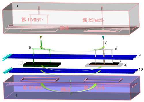

オーバーモールディングの冷却解析には、次を含む、成形される金型全体のレイアウトが必要です。
オーバーモールディング解析の[冷却(FEM)]の金型構成部品の例
設定が済むと、冷却ソルバーは、2 つのショットを同時に解析します。型開過程では、最終成形品が第 2 ショット位置から射出されます。金型プレートは、第 1 ショットの成形品を第 2 ショット位置に運ぶために回転され、次のショットの解析が開始されます。
