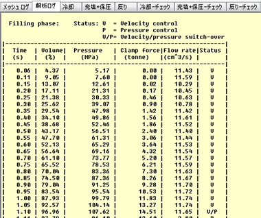

解析進捗テーブル
このセクションには、解析の各タイム ステップについて表形式で結果を示す解析進捗テーブルが表示されます。充填過程では、解析時間に対する充填されたキャビティの体積、射出位置での圧力、型締力、および流量の関係を参照することができます。保圧過程では、継続時間中に保圧されたキャビティの比率がレポートされます。
