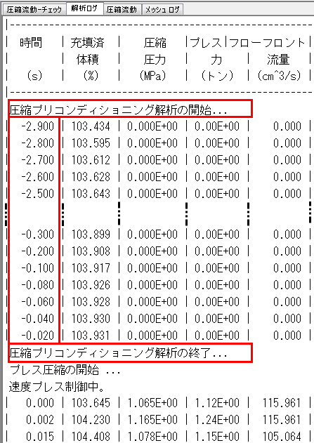

解析ログ(リアクティブ圧縮成形のみ)
ログ ファイルでは、解析のプリコンディショニング段階は、- (遅延時間)から 0 までの負数で示されます。
図 1: 解析ログのプリコンディショニング解析結果を示すセクション
