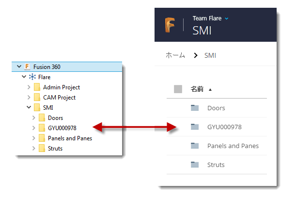

次に示すイメージは、Windows® で Fusion に対して接続されているドライブを示します。
