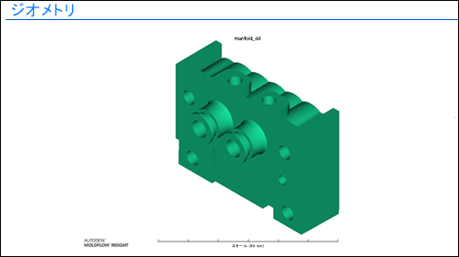

形状情報をレポートする
CAD 形状情報を追加するには、GeometryInformation コマンドを使用します。
GeometryInformation コマンドの形式は、次のとおりです。
GeometryInformation, <Orientation>。ここで、<Orientation> は省略可能な引数です。自分で作成した保存されたビューを使用する場合は、方向の引数の前後に引用符を付けます。
Orientation 引数には、次を入力することができます。
たとえば、次のようになります。
GeometryInformation, CURRENT
