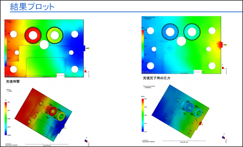

レポートに 4 つの異なる結果プロットを追加するには、FourPlots コマンドを使用します。
FourPlots コマンドの形式は、次のとおりです。
FourPlots, <Plot Name>, <Orientation>, <Plot Name2>, <Orientation2>, <Plot Name3>, <Orientation3>, <Plot Name4>, <Orientation4>,
FourPlots, <ResultID>, <Orientation>, <Plot Name2>, <Orientation2>, <Plot Name3>, <Orientation3>, <Plot Name4>, <Orientation4>、など。
ただし <Orientation4> はオプションの引数です。自分で作成した保存されたビューを使用する場合は、方向の引数の前後に引用符を付けます。
Orientation 引数には、次を入力することができます。
たとえば、次のようになります。
