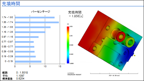

レポートに 1 つのプロットを含めるには、OneHistogramOnePlot コマンドを使用します。
OneHistogramOnePlot コマンドの形式は、次のとおりです。
OneHistogramOnePlot, <Plot Name>, <Orientation>, <Number of Bars>, <Show Statistics>、または
OneHistogramOnePlot, <ResultID>, <Orientation>, <Number of Bars>, <Show Statistics>
<Plot Name> または <ResultID> のみが必須の引数です。
たとえば、次のようになります。
