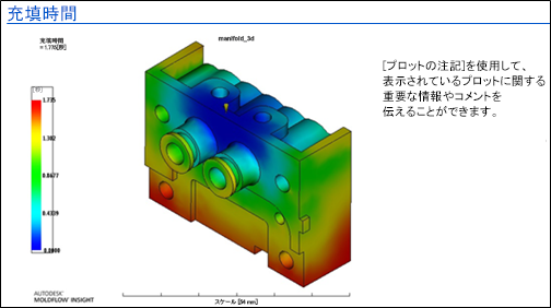

1 つの結果プロットを、付随するプロットの注記とともにレポートに追加するには、OnePlotwithNotes コマンドを使用します。
OnePlotWithNotes コマンドの形式は、次のとおりです。
OnePlotWithNotes, <Plot Name>, <Orientation>、または
OnePlotWithNotes, <ResultID>, <Orientation>
ただし <orientation > はオプションの引数です。自分で作成した保存されたビューを使用する場合は、方向の引数の前後に引用符を付けます。
Orientation 引数には、次を入力することができます。
たとえば、次のようになります。
