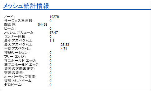

メッシュ統計情報およびアスペクト比分布のプロットを含めるには、MeshInformation コマンドを使用します。
メッシュ情報コマンドの形式は、次のとおりです。

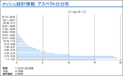

MeshInformation, <Advanced>。ここで、<Advanced> は省略可能です。
このコマンドは、メッシュ統計情報をレポートします。また、Advanced を呼び出した場合は、アスペクト比もプロットします。たとえば、次のようになります。
