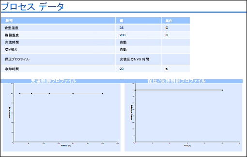

プロセス設定をレポートする
成形条件に関する情報を含めるには、ProcessInformation コマンドを使用します。
プロセス設定コマンドの形式は、次のとおりです。
ProcessInformation
このコマンドは、次のようないくつかのプロセス設定をレポートします。
充填および保圧/保持の制御プロファイルもプロットします。たとえば、次のようになります。
ProcessInformation
