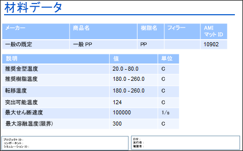

このコマンドは、次のようなメーカー情報をレポートします。

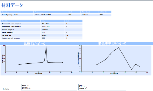

他にも、さまざまな推奨成形条件もレポートします。たとえば、次のようになります。
比熱および熱伝導率データをプロットするには、次のように Advanced 引数を含めます。
