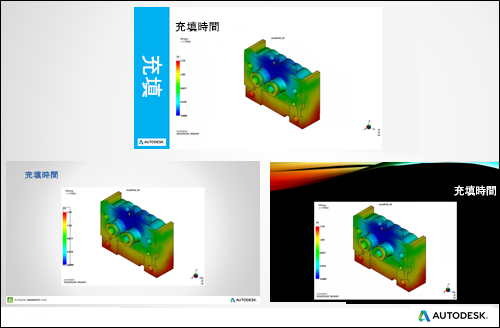

自動化されたカスタム レポートでは、標準的な Microsoft PowerPoint テンプレートが使用されます。拡張子 .potm、.potx、.pot は、すべてサポートされます。[タイトル スライド]と[タイトルとコンテンツ]スライドのみが使用されます。カスタム スライドはサポートされていません。
提供されたテンプレートを編集するか、新しいテンプレートを作成して、独自の要件に合うようにレポートをカスタマイズします。会社のロゴやその他のブランド イメージは、AddImage, <Image Name>, <Title> 引数で追加できます。イメージを追加する <Image Name> には絶対パスを含める必要があります。<Title> は、タイトルをスライドに追加する場合に使用します。
背景、余白、スライド上で結果プロットのタイトルを表示する場所を変更できます。テンプレートで余白を定義することも、オプションを使用して .rpt ファイル内で余白を変更することもできます。
