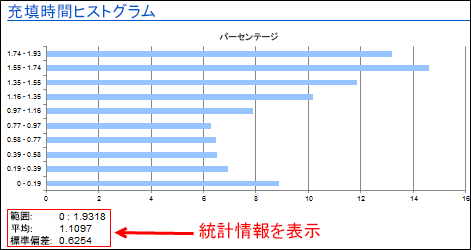

OneHistogram コマンドを使用して、レポートに 1 つのヒストグラムを含めます。
OneHistogram コマンドの形式は、次のとおりです。
OneHistogram, <Plot Name>, <Number of Bars>, <Show Statistics>、または
OneHistogram, <ResultID>, <Number of Bars>, <Show Statistics>
ここで <Show Statistics> はオプションの引数です。
たとえば、次のようになります。
