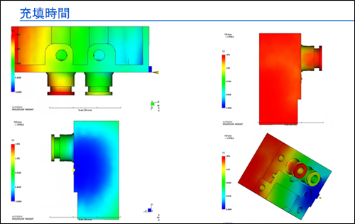

1 つの結果プロットの 4 つの異なる側面をレポートに追加するには、OnePlotFourViews コマンドを使用します。
OnePlotFourViews コマンドの形式は、次のとおりです。
OnePlotFourViews, <Plot Name>, <OrTopLeft>, <OrTopRight>,<OrBottomLeft>,<OrBottomRight>、または
OnePlotFourViews, <ResultID>, <OrTopLeft>, <OrTopRight>,<OrBottomLeft>,<OrBottomRight>
ここで <Orientation> 引数はオプションです。自分で作成した保存されたビューを使用する場合は、方向の引数の前後に引用符を付けます。
Orientation 引数には、次を入力することができます。
たとえば、次のようになります。
